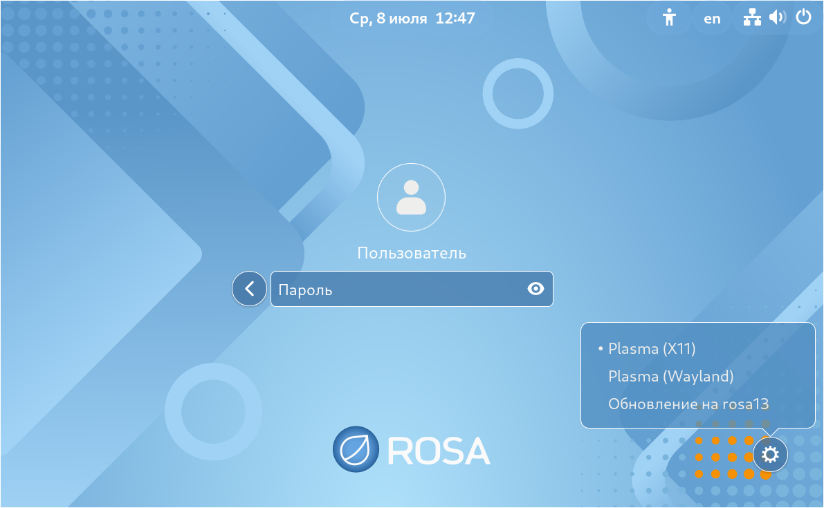

Если у вас установлена графическая оболочка (например KDE Plasma), запуск скрипта обновления возможен и из менеджера входа GDM.
