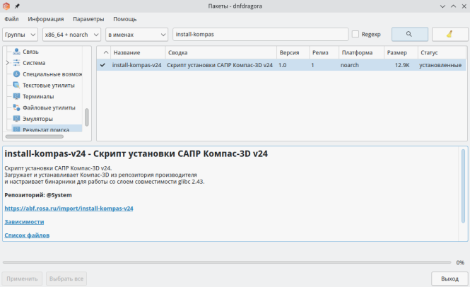

Установите пакет install-kompas-v24 любым способом, например:
  • консольной командой sudo dnf install install-kompas-v24
  • через графическую программу «Пакеты» (dnfdragora)

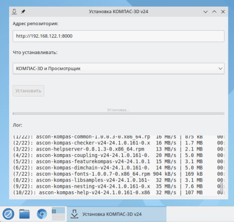

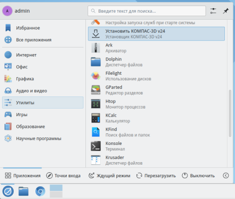

Запустите программу «Установка Компас-3D v24» через меню приложений или командой install-kompas-v24-gui

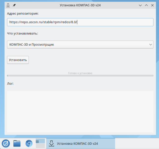

Откроется графический интерфейс:
В нем можно указать адрес репозитория, в котором находятся пакеты с Компас-3D. По умолчанию используется репозитория компании «Аскон». При необходимости можно изменить на, например, развернутое внутри сетевого периметра предприятия зеркало этого репозитория. Репозиторий не обязательно должен быть сетевым (http://), можно указать путь к файлам (например, на съемном диске). Может пригодиться информация из статьи «Свой репозиторий РОСА».
Далее необходимо выбрать, какие части программного комплекса нужно установить:
  • И САПР Компас-3D, и Просмотрщик (Viewer) (этот вариант выбран по умолчанию)
  • Только САПР
  • Только просмоторщик

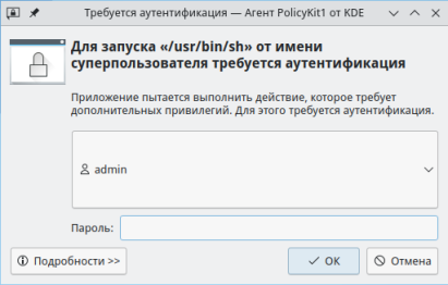

И нажать кнопку «Установить». Будет запрошен пароль администратора, после успешного ввода которого будет начата установка с выводом лога внизу интерфейса программы.

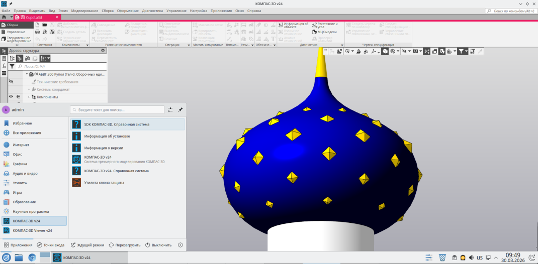

По завершению установки можно будет запустить Компас-3D через меню приложений.
После успешной установки Компаса не следует удалять пакет install-kompass-v24, поскольку он зависит от необходимых для работы Компаса библиотек. Но при необходимости его удалить, следует вручную установить следующие пакеты вместе с install-kompas-v24: glibc2.43 lib64tiff6 llvm18-libcxx llvm18-libcxxabi llvm18-libunwind.

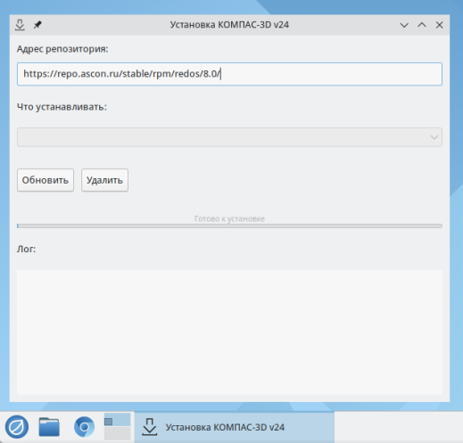

Обновление и удаление Компас-3D через графический интерфейс
Когда установлены и САПР, и Просмотрщик, в интерфейсе программы install-kompas-v24 появляются кнопки «Обновить» и «Удалить».
Кнопка «Обновить» обновляет пакеты из указанного репозитория, а кнопка «Удалить» удаляет и САПР, и Просмотрщик одновременно.

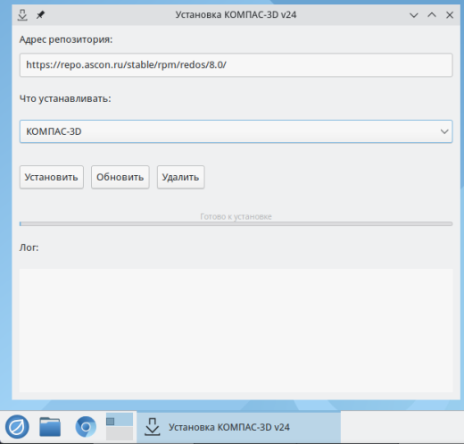

Если установлены только САПР или только Просмотрщик, то в интерфейсе есть возможность доустановить второй компонент.
