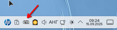

В трее появляется индикатор fcitx5:

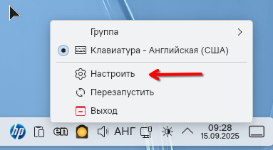

Необходимо зайти в настройки fcitx5.
Способ 1: нажать правой кнопкой мыши на индикатор в трее и выбрать «Настройки».

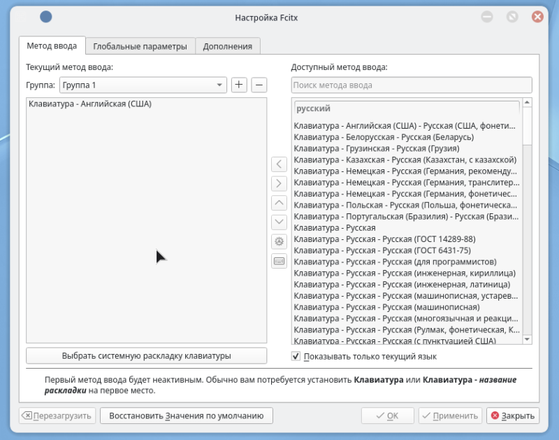

В обоих случаях открываются настройки fcitx5 (пакет kcm-fcitx5 устанавливается автоматически, если установлена среда KDE):
У нас будет уже:
  • Группа 1 - Английская
  • Группа 3 - Русская

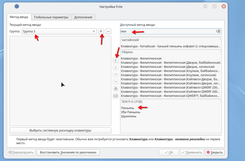

Нажимаем "+", добавляем группу, называем ее "Группа 3"

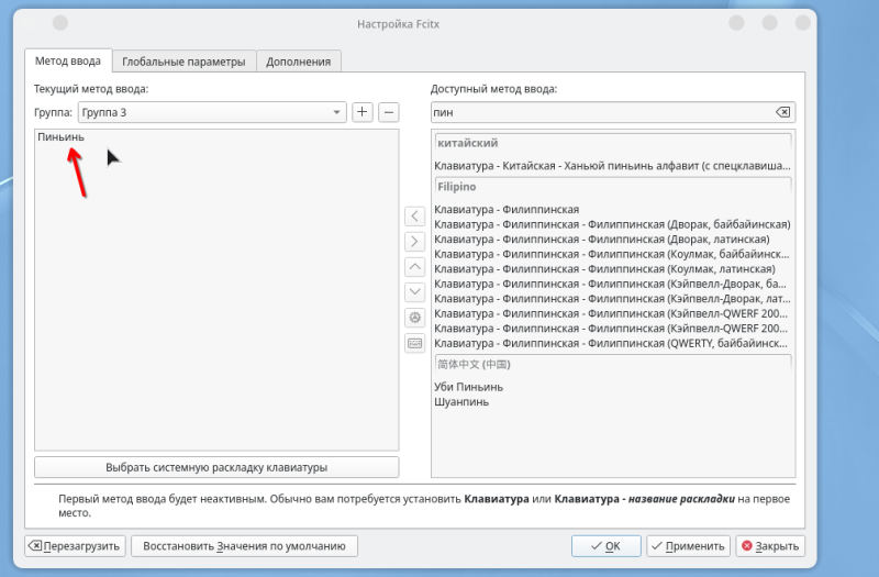

Затем снова нажать «Добавить метод ввода», снять галку «Показывать только текущий язык» и добавить метод ввода «Пиньинь» (не путать с «Клавиатура - Китайская - Ханьюй пиньинь алфавит»):
Нажать «Применить».
Получится так:

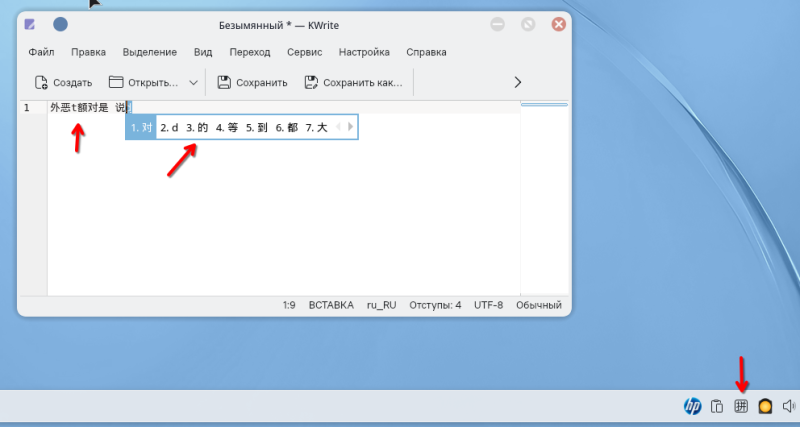

Проверка ввода иероглифов
По умолчанию сочетание клавиш Ctrl+пробел переключает между двумя последними использованными языками, а сочетание клавиш Ctrl+Shift по умолчанию позволяет переключаться между всеми настроенными языками. Можно нажать правой кнопкой мыши на индикатор fcitx5 в трее и выбрать любой язык из списка. В настройках можно задать иные параметры.
Если выбрать Пиньинь в качестве языка ввода и начать вводить латинскую транскрипцию иероглифа (Пиньинь), то появляется всплывающая подсказка, предлагающая разные иероглифы (т.н. «слова-кандидаты»). Нажатие клавиш цифрового ряда (1 — 9) позволяет выбрать из списка требуемое «слово-кандидат», т.е. - один из предложенных иероглифов или их сочетаний. Последовательное нажатие клавиши «Tab» позволяет последовательно переключаться между «словами-кандидатами». Нажатие клавиши «пробел» подтверждает выбор одного из предложенных «слов-кандидатов». Нажатие клавиши «Ввод» (Enter) оставляет текст латиницей вместо иероглифа.
