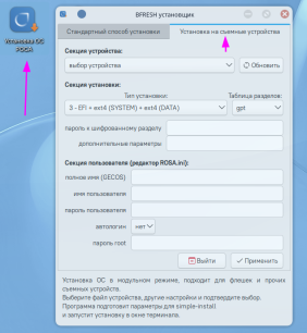

bfresh-install установка на съемный носитель

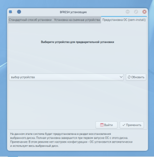

bfresh-install OEM установка

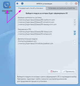

▶ Установка классической ОС
Загрузите машину с флешки, запустите установщик (иконка на рабочем столе).
В первом окне выберите нужные модули (или оставьте по умолчанию).
Подтвердите выбор.
Запустится Anaconda, завершите установку.
▶ Развертывание модульной системы
В первом окне переключите вкладку на "Установка на съемные носители".
Заполните необходимые поля по смыслу (минимально нужно выбрать устройство для установки).
Подтвердите выбор.
Можно консольно, например так:
   sudo simple-install /dev/sdX -t 3l -p пароль
▶ Предварительная установка (OEM install)
При такой установке BFRESH будет установлен модульно в первый (и единственный) fat32 EFI раздел диска. Для будущей ОС это будет раздел восстановления.
Реальная установка (не модульная) происходит в момент первого запуска ОС с этого диска. Реализация oem-install с BFRESH отличается от описанного тут Alternative installers#Oem-install тем, что первый раздел FAT32, а не iso9660.
Внимание! Этот Способ установки не имеет настроек. ОС будет использовать весь выбранный диск.

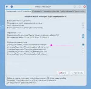

▶ Использование дополнительных модулей при классической установке ОС.
В режиме классической установки BFRESH позволяет менять состав ПО не только за счет подключения/отключения модулей из состава BFRESH, но и за счет добавления самостоятельно собранных модулей. Графический интерфейс установщика BFRESH позволит вам подключить только один такой модуль. Это связано с необходимости поддержания базы rpm в состоянии соответствующем реальному набору установленного ПО.
Для сборки модуля можно использовать утилиты из набора barium_utils, те же что используются для сборки модулей Barium.
   barium dnf2mod -r -o имя_модулю имя_пакета_1 имя_пакета_2 имя_пакета_3 ...
Ключ -r нужен здесь, чтобы утилита сохранила в модуль базу rpm. Если пакет всего один -o можно не указывать, имя модуля будет сформировано добавлением .xzm к имени пакета.
Для того, чтобы стал доступен для добавления при установке ОС достаточно чтобы он находился внутри домашней папки пользователя, чтобы ПО из модуля можно было использовать и в BFRESH тоже, модуль нужно разместить в /.memory/layer-base/1/modules. Можно сделать так:
   barium instmod имя_модуля.xzm
Подключен будет при следующей загрузке ОС.
Аналогично можно собрать модуль удаляющий ПО из состава устанавливаемого инсталлятором. Звучит странно, но это работает.
   barium dnf2mod -r -e chromium-browser-stable
Команда создаст модуль с именем hidden_chromium-browser-stable.xzm, если поставить галочку напротив этого модуля в окошке "Стандартный способ установки" в установленной анакондой ОС не будет хромиума.
