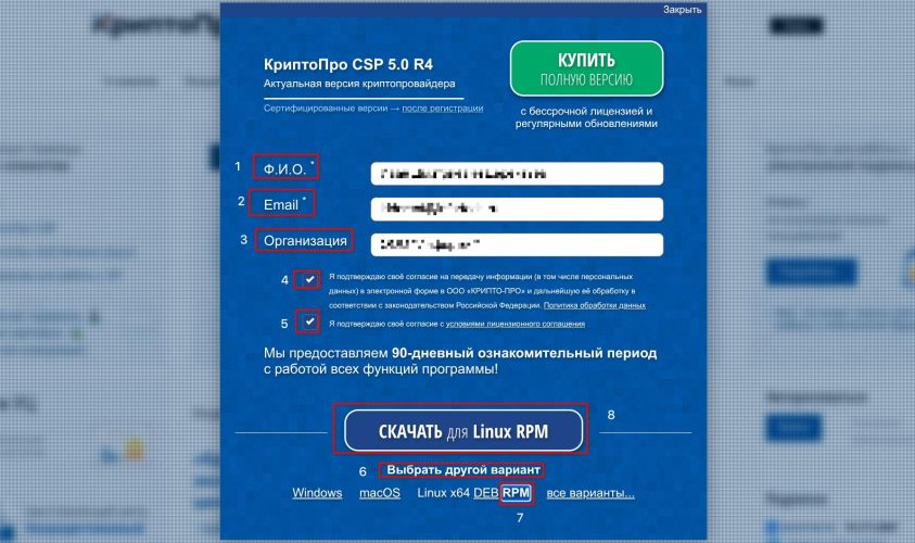

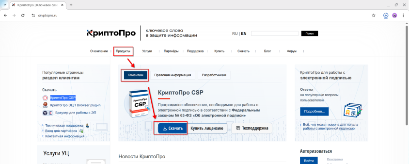

1. Первым делом необходимо получить необходимые источники для установки (а также лицензию на пользование данным продуктом, но в нашем случае мы воспользуемся триальной версией программы). Для скачивания пакетов установки перейдите на сайт производителя КриптоПРО
Найдите категорию Продукты, найдите там КриптоПРО CSP и нажмите Скачать
В появившемся окне необходимо внести свои данные для скачивания исходных пакетов, а также подтвердить выбор пакетной базы (в нашем случае для РОСА Хром 12.7 нам необходим формат rpm). На скриншоте ниже указаны этапы по шагам (1 - 8).

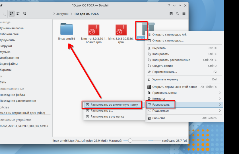

Получаем в загрузках архив с нужными пакетами.

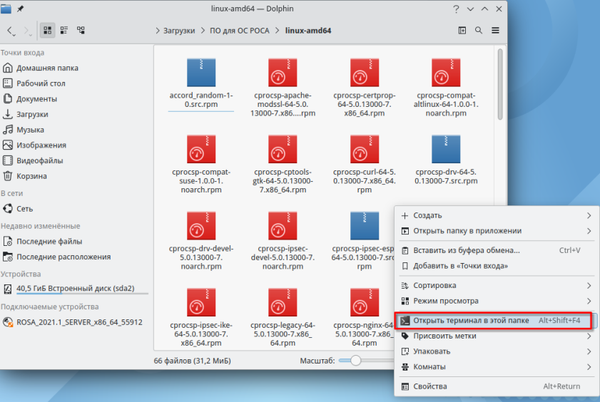

2. Необходимо распаковать архив с КриптоПро «linux-amd64.tgz» во вложенную папку.
3. Переходим в папку с содержимым и открываем терминал в данной директории

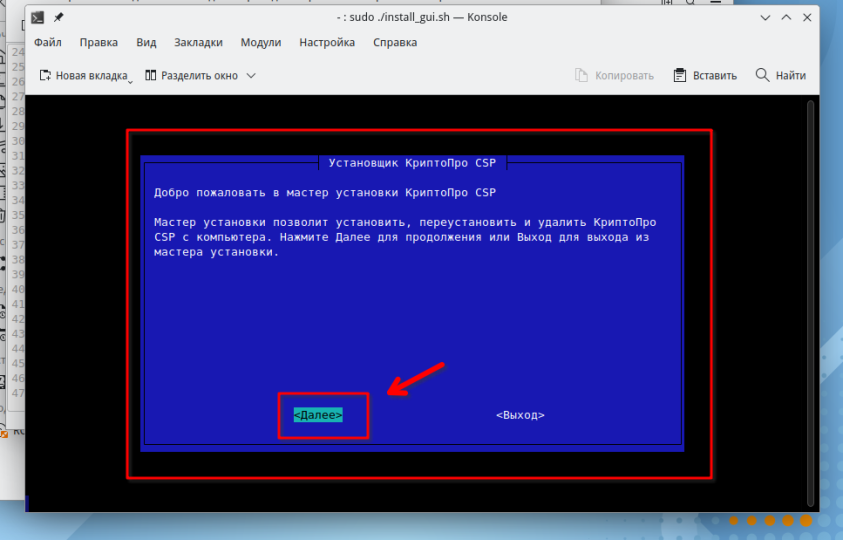

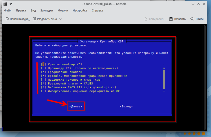

После запуска скрипта у вас на экране появится псевдографическая утилита установки криптопро с выбором нужных пунктов для вашей организации. Приветственное диалоговое окно выглядит следующим образом:

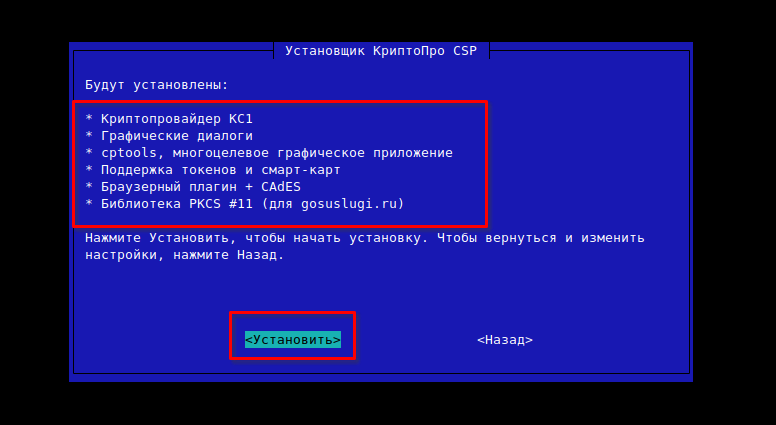

Нажимаете кнопку Далее и выбираете нужные пункты (либо по дефолту, если изменения в наборе инструментов отсутствуют).
Если нужно выбрать нужный компонент, то нужно стрелкой прощелкать до нужно и пробелом подтвердить выбор (появится * рядом с пунктом в квадратных скобках перед компонентом). Далее прощелкиваете вниз до кнопки Далее и нажимаете Enter.
Далее проверяем выбранные пункты в итоговом меню и нажимаем Установить.

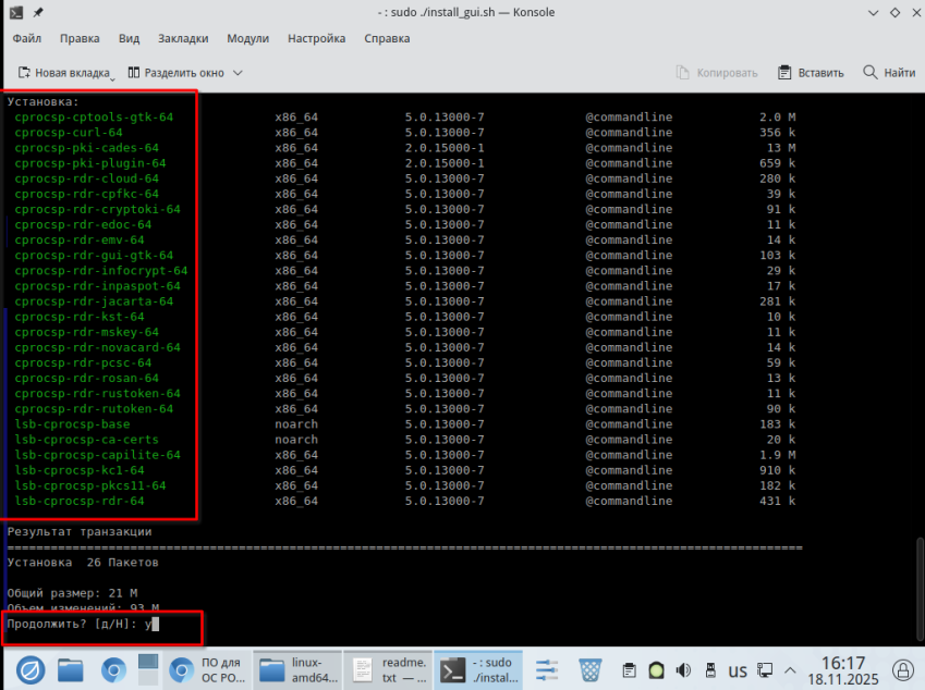

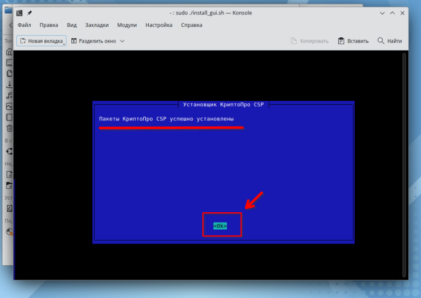

6. Нас выбрасывает обратно в консоль системы и запрос на подтверждение установки выбранных пакетов. Нажимаем «y»
Дожидаемся развертывания выбранных компонентов КриптоПро и получаем оповещение, что Пакеты КриптоПро CSP успешно установлены. Нажимаем Ок.

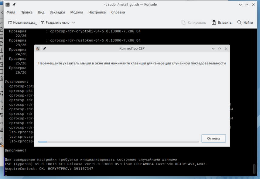

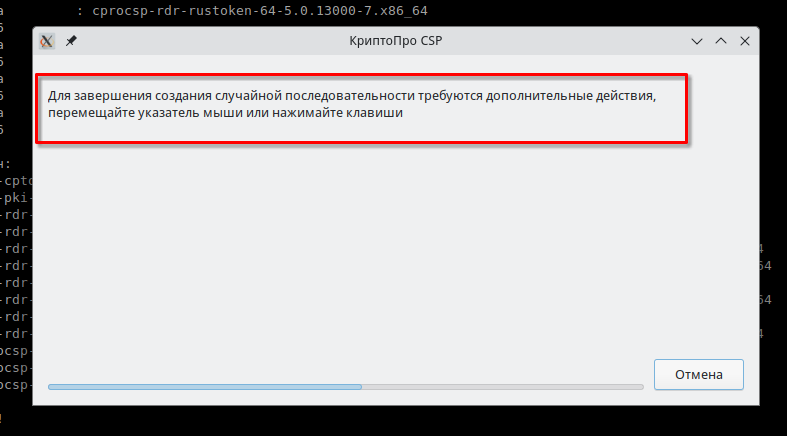

После предлагается сформировать ключ в процессе хаотичного движения курсором мыши по области окна КриптоПро SCP (подсказка в окне имеется по этому поводу, а также полоса прогресса процесса).
Далее следуем подсказкам и выполняем, что от нас требуется.
Продолжаем пока не закончиться процесс заполнения прогресса. И не выйдем обратно в терминал системы.

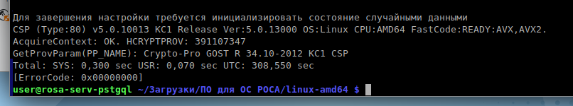

При это что ErrorCode: 0x00000000 это не ошибка — это подтверждение, что установка завершена как раз без ошибок.

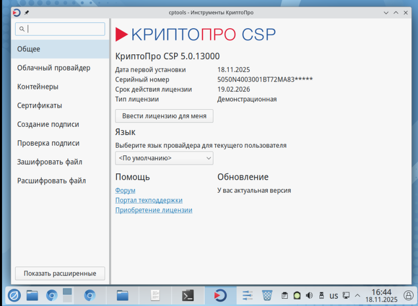

В стартовом меню появиться ярлык запуска утилиты КриптоПро CSP.
7. На этом установка завершена, программа работает и готова к дополнительным настройкам.
